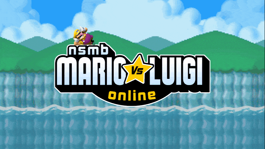

請問這個問題解決了嗎?
因為我目前使用ios17.5以上的設備,測試其他webgl遊戲
切換到後台再返回前台聲音都會恢復,但FMOD聲音會消失。
你好!
不知是否方便分享一下你在哪测试的webgl游戏么?我这边主要是在itchio上面,使用IOS的浏览器测试的。
@li_fmod
NSMB - Mario Vs Luigi Online
非常感谢您分享的链接!我在IOS上用Safari测试这个游戏时,确实可以正常恢复声音。
