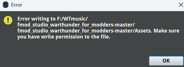

这是战争雷霆游戏官方发的文件,我在上面修改,保存的时候就出现下面的图片,这图片的是说这东西没有保存的权限?
以前我是win10的时候是直接就保存好了,后面我换了win11,发现无法保存,找了很久都没找到原因,于是我又装回win10并且重装FOMD,但是还是有这个弹窗。

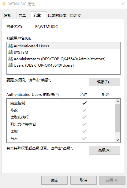

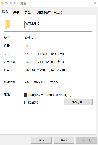

我在win10系统用户权限那里修改过权限,把勾都打上了还是不行。文件夹那里有个“只读”选项是勾起了的,不知道是不是这个原因导致文件无法保存,我试过取消掉这个勾,但是关闭掉这个属性弹窗后,再打开会发现“只读”这个选项又被勾上了

我看这个报错信息写的是尝试存储在F盘的 WTmusic文件夹,但你下面分享的硬盘权限截图似乎都是E盘的,不知你是否确认过所打开的FMOD工程文件是在哪个文件夹的呢?可否麻烦你尝试下把整个文件夹移到C盘的话看看是否能保存成功么?

那个截图是以前的,因为我E盘F盘都试过了。后面我卸载了FMOD,换了低一个版本的FMOD,现在能正常保存了
