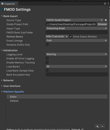

  • 可否麻烦你分享一下FMOD Settings的截图呢,我想看看是否有什么我复现时做的不同的地方。
您好,感谢回复!这是我的配置
  • 鸿蒙平台无法加载,指的是你导出工程文件后用DevEco Studio部署到测试机后无法听到声音么?
    这个指的是我调用如下接口:
    FMOD.RESULT loadResult = RuntimeManager.StudioSystem.loadBankFile($“{Application.streamingAssetsPath}/music_03.assets.bank”,
    LOAD_BANK_FLAGS.NORMAL, out var bank);
    会报错:System::loadBankFile(jar:file://rawfile/Data/StreamingAssets/music_03.assets.bank, 0, 0x5cd99ed1e8) returned ERR_FILE_NOTFOUND for STUDIO_SYSTEM (0x1FFF1F).
  • 你导出空工程文件的时候没有用代码,而是是直接只用了EventEmitter脚本,播放自定义的music_03.assets 这个bank里的Event,然后报错ERR_FILE_NOTFOUND么?
    如果没有用代码的方式,使用EventEmitter脚本是可以正常播放的
请问您那里测试的时候,是通过RuntimeManager.StudioSystem.loadBankFile($“{Application.streamingAssetsPath}/music_03.assets.bank”, 这个接口测试的吗
非常感谢您提供的详细信息和截图!
我这边已经成功复现了您提到的问题,根据我目前的调查来看,似乎确实是之前的修复只覆盖了 RuntimeManager.LoadBank ,而遗漏了System.loadBankFile这个API。我已经把这个问题提交给了开发团队进行跟进,一旦有新的进展了我会第一时间在本帖更新。
